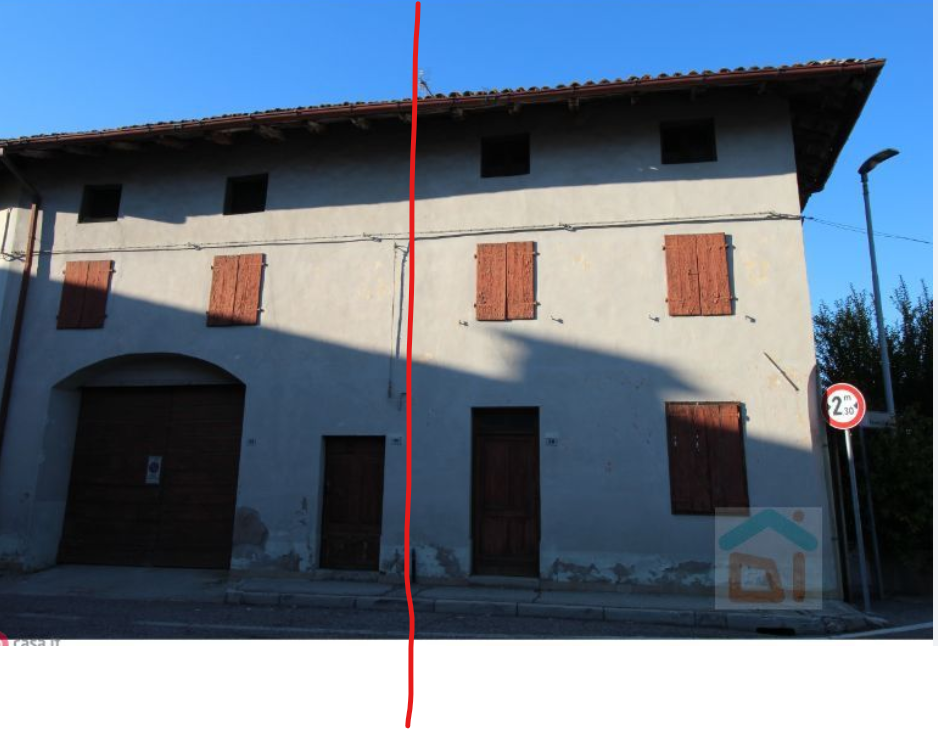

Abito in un condominio minimo, due proprietari. Sostanzialmente un tipico caso italiano. Facciata comune "divisa in due" (nel senso che metà insiste sulla mia abitazione e metà su quella del vicino di casa).
Esempio:
Storia recente e passata mi insegna che il vicino mi fa perdere tempo a cercare preventivi, cambiarli, chiedere ad altri, informarmi e poi non vuole mai procedere a fare alcun lavoro. La facciata (le facciate in realtà, ma una non è visibile dalla strada, poichè dietro) sono ormai scrostate e rovinate anche dalla grandine e sono da manutenere e rifare. Visto che il vicino interpellato non è intenzionato ad eseguire i lavori ed al momento il suo unico impegno è procrastinare e farmi perdere tempo con le ditte che vengono a vedere i lavori, posso procedere io a sistemare e tinteggiare la parte di facciata comune che insiste sulla mia proprietà esclusiva?

La facciata davanti è divisa in orizzontale (uno a dx e uno a sx), mentre la facciata dietro è 3/4 insistente sulla mia proprietà ed 1/4 (primo piano) su quella del vicino (vorrei poter dipingere e sistemare anche la parte dietro che insiste sulla mia proprietà).
Per quanto riguarda la facciata davanti, quando il vicino ha chiesto di poter mettere cappotto termico che non si è più realizzato (creando quindi uno scalino) il Comune ha inizialmente indicato che lo stesso avrebbe modificato la unitarietà della facciata.
Poi ha modificato dicendo che inserendo un finto pluviale si sarebbe potuto procedere. Il cappotto il vicino non l'ha più fatto in quanto sostanzialmente la ditta che doveva procedere a farlo si è defilata (110).

unico corpo che poi è stato diviso in due proprietà.
Volendo potresti anche costringere il vicino a fare un lavoro in contemporanea si da evitare differenze di colore o dimensione...ma ti toccherebbe portarlo in Tribunale perché solo un Giudice può obbligarlo (e dovresti dimostrare il rischio di danni all'immobile).
Puoi immaginare la certezza nel deteriorarsi dei rapporti di vicinato oltre ai costi non certi di recupero della spese legali.
Dai un ultimatum al vicino poi procedi per tuo conto e solo per la tua parte.
Volendo potresti anche costringere il vicino a fale un lavoro in contemporanea si da evitare differenze di colore o dimensione...ma ti toccherebbe portarlo in Tribunale perché solo un Giudice può obbligarlo (e dovresti dimostrare il rischio di danni all'immobile).
Grazie.
Diciamo che la soluzione giudiziale comporterebbe sicuramente tempi dilatati e costi.
Pensavo ora, piuttosto, ad una raccomandata nella quale avviserò dell’inizio lavori in quanto l’immobile si sta degradando e la cosa mi sta causando danni per infiltrazioni e caduta di calcinacci (non è così tragica, ma vorrei proprio arrivare a fare questo lavoro anche per avere un immobile in ordine ed eventualmente rivendibile e presentabile).
